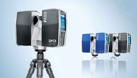

Focus3D X 30/130/330 的固件和安装说明
Focus3D X 30/130/330 系列图标
快速步骤
FARO® Laser Scanner Focus3D X30/130/330FARO® Laser Scanner Focus3D X130/330 HDR 固件的最新版本是 5.5.9.1059 ,于 2018年10月1日 发布。
