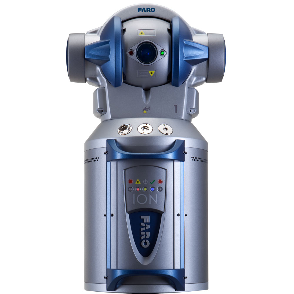

Laser Tracker 的校准 FARO 标准 (ACC-00) 和 ASME B89.4.19 系统校准 (960-02589)
Laser Tracker
概述
ASME B89.4.19 系统校准 (960-02589) 是 FARO 结合 FARO 标准校准 (ACC-00) 使用的另一种校准标准。Laser Tracker 必须先通过 FARO 标准校准才能再进行 ASME B89.4.19 系统校准 (960-02589)。本文章包含与两个标准相关的信息。
FARO 是通过美国实验室认证局 (L-A-B) 认可的 ISO/IEC 17025 认证实验室。我们的 L-A-B 17025 认证范围不包括 FARO 标准校准 (ACC-00) 流程,所以证书上不显示我们的 L-A-B 认证信息。可选的 ASME B89.4.19 系统校准是 17025 认证的。
FARO 标准校准 (ACC-00)
  1. Laser Tracker 的进货检查和评估
    这一系列标准检查和测试确定了跟踪器的总体状态。
    • 检查缆线、连接和板
    • 使用 CompIT 结合各种尺寸的 SMR 检查准确度
    • 使用内部测试程序评估整个跟踪器范围内的 ADM 精度的测试
    • 验证激光输出和编码器信号在正确的范围内
    • 检查跟踪能力
    • 使用 FARO 校准证书的 NIST 可溯源标准检查接收到的温度和压力测量
  2. 跟踪结束
    • 将跟踪器升级到最新的工程规格
    • 升级 MCU 固件
    • 重复测试跟踪器是否具有稳定启动并正确地开始测量的能力
  3. 根据 FARO 工厂规格进行校准和认证
    • 使用 FARO 开发的流程进行最终中间测试和补偿以验证跟踪器测量公差在指定范围内
    • 使用校准证书上记录的最终结果的 NIST  可溯源标准 补偿和校准天气模块。
若需 ASME B89.4.19 标准的复本,请从美国机械工程师协会网站下载。
根据 ASME B89.4.19 标准校准和认证
此标准提供根据国家测量协会标准(如 NIST、NPL、DKD、标新局)认证 Laser Tracker 测量精确度的一致公认方法。该标准规定使用两个可追踪的工件:在预定的距离和位置上使用可溯源的比例尺,以及国家测量局标准可溯源干涉仪。
完成此校准后,跟踪器即用国家测量局可溯源测量值代替国家测量局可溯源组件。
